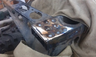

Не для кого не секрет, что рамы у квадроциклов при хорошем ударе гнутся. Чтобы избежать этого,я установил дюралевый усилитель во внутрь рамы.
Как оказалось он справляется со своей задачей на отлично.
При скорости около 80км/ч врезался в бетонный блок, лопнул поворотный кулак, вырвало шаровую, согнул рычаг, рама без повреждений.
После установки более жестких амортизаторов проявилось еще одно слабое место--их верхние кронштейны.
Вначале лопнул правый.
потом левый

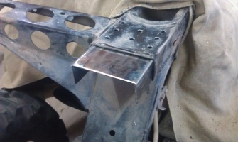

Варить старые не было смысла и я решил изготовить новые, более жесткие.
Вначале отрезал левый кронштейн и усилил ту часть рамы где они привариваются.
Потом изготовил шаблон и по нему плазменной резкой вырезал заготовки, пол часа работы на гибочном станке и кронштейны готовы.
Для того чтобы зазоры были минимальные пришлось поработать зачистным кругом, и вот правый кронштейн прихвачен.
Продолжение следует...

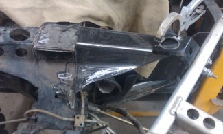

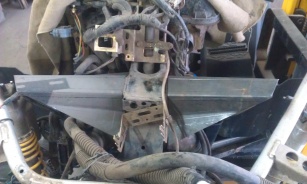

Приварили новые лонжероны, погрунтовали эпоксидным грунтом и покрасили краской...теперь фиг что оторвется.Под шумок поклеил графику, установил доп фары ближнего и заднего света( спасибо d_h). Буду испытывать.

Олег,круто выглядит!

ttoleg писал(а):Приварили новые лонжероны, погрунтовали эпоксидным грунтом и покрасили краской...теперь фиг что оторвется.Под шумок поклеил графику, установил доп фары ближнего и заднего света( спасибо d_h). Буду испытывать.
Олег все сделано супер, все органично и качественно. Свой квадр буду достраивать по твоему. Без преувеличения лучший проэкт, давно пора ставить на поток. :2:

Ребята всем привет
подскажите..
на фото передний бампер клево сделан. как это называется ?
продается или специально изготавливается ?

GohaILP писал(а):Ребята всем привет
подскажите..
Это не оригинал, похож на бампер BRP Аут XXC ( в гугле полно картинок) купить сложно( у нас), т к многие за ним гоняются
