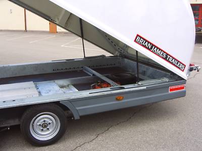

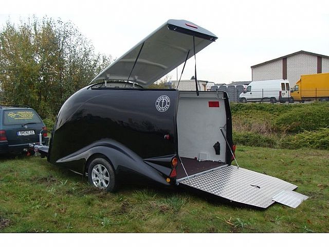

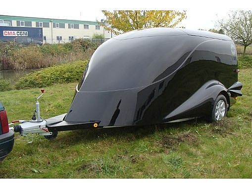

Планирую начать производство прицепов для перевозки квадроциклов. Примерная цена 5000 долл., аналогичный прицеп в Германии стоит 7000 евро.Интересует ваше мнение, будет спрос на них?

Классная мыльница! Мне очень нравится, особенно его аэродинамика. Учитывая, что тентованное чудовице обходится около 3 тыс. На конвейер конечно не поставишь, но мелкосерийное производство, ИМХО, будет иметь успех.
Олег, смотрится конечно бомбезно!.. тоже очень нравятся аэродинамические формы прицепа.. я конечно не спец, в отличии от тебя, по изготовлению изделий из пластика и стекловолокна, поэтому прошу сильно не пинать за делетантские вопросы и умоизречения.. я думаю, публичное обсуждение этой темы принесет пользу в первую очередь тебе, как конструктору и изготовителю.. это у нас будет типа "потребительский опрос"..
так вот.. первое, что смущает в этой красивой конструкции - это жесткость каркаса.. мне кажется, что через какое-то время верхняя и задняя крышки не будут закрываться из-за перекоса боковых стенок.. второе - это возможность крепления квадра в передней части прицепа, да и в задней, учитывая то, что спереди и с боку нет доступа к квадру.. может быть, как выход, устанавливать такие "ловушки" для колес, как на твоем прицепе, а квадр крепить крепежными лентами за багажник?.. третье - долговечность работы амортизаторов на заездной откидывающейся платформе..
По поводу прочности : стеклопластик-конструкционный материал, широко применяется в Европе и Америке, преимущества перед металлом это прочность, малый вес,стойких к коррозии, ультрафиолету.В Украине этот материал мало известен, поэтому существуют сомнения по поводу его прочности. Но есть наглядные примеры преимущества его перед металлом:диски Хайпер,при изготовлении ж/б изделий изпользуют арматуру из стеклопластика, передняя рессора Мерседеса Спринтер, кузова фургонов-рефрижераторов, корпуса гидроциклов,скоростных катеров,много стеклопластиковых конструкций применяли при строительстве отеля Burj Al Arab (Парус) ОАЭ и т.д.ozzi писал(а):Олег, смотрится конечно бомбезно!.. тоже очень нравятся аэродинамические формы прицепа.. я конечно не спец, в отличии от тебя, по изготовлению изделий из пластика и стекловолокна, поэтому прошу сильно не пинать за делетантские вопросы и умоизречения.. я думаю, публичное обсуждение этой темы принесет пользу в первую очередь тебе, как конструктору и изготовителю.. это у нас будет типа "потребительский опрос"..
Передние колеса будут крепиться такими ловушками как у меня,задние -ремнями.
Прицепы будут комплектоваться гидроупорами фирмы stabilus.Упоры этого производителя установлены на большинстве европейских автомобилях, в том числе Ауди Ку7.По поводу долговечности-будут служить не меньше чем на автомобиле.
Если еще у кого возникнут вопросы, спрашивайте.

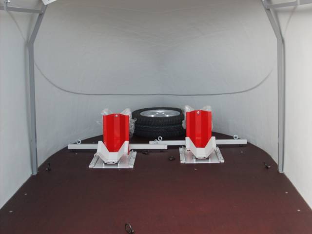

- !!q5TzRQBG0~$(KGrHqYOKiQEq5B3VJT5BKukGIYEYQ~~_27.jpg (16.13 КБ) 68013 просмотров
У меня появились сомнения не по поводу прочности стеклопластика, а по поводу жесткости конструкции из него.. но на этой фотке я уже увидел, что внутри стеклопластиковой конструкции установлен каркас.. думаю теперь проблема жесткости снимется..ttoleg писал(а):По поводу прочности : стеклопластик-конструкционный материал, широко применяется в Европе и Америке, преимущества перед металлом это прочность, малый вес,стойких к коррозии, ультрафиолету.В Украине этот материал мало известен, поэтому существуют сомнения по поводу его прочности. Но есть наглядные примеры преимущества его перед металлом:диски Хайпер,при изготовлении ж/б изделий изпользуют арматуру из стеклопластика, передняя рессора Мерседеса Спринтер, кузова фургонов-рефрижераторов, корпуса гидроциклов,скоростных катеров,много стеклопластиковых конструкций применяли при строительстве отеля Burj Al Arab (Парус) ОАЭ и т.д.

с креплением квадра в принципе все понятно.. опять таки, учитывая отсутствие подхода по бокам, немного затруднится процесс крепления заднего колеса ремнями.. хотя затруднится, но не исключится..
по поводу гидроупоров.. в автомобилях они стоят на капоте и на крышке багажника и не несут такой нагрузки на растяжение.. может рядом с ними закрепить цепи или ремни, которые несли бы основную нагрузку, а гидроупоры не давали бы крышке падать при ее открывании?..
и еще заметил одну какашку.. при открывании заездной задней крышки, ее лицевая часть ложится на грунт и царапается, протирается.. нуна что-то колхозить!
Ну ты глазастый!Все увидел.На задне борту, по всей ширине, будет установлен резиновый отбойник.При открывании он будет ложиться на землю.По поводу гидроупоров: они бывают разной грузоподъемности.
