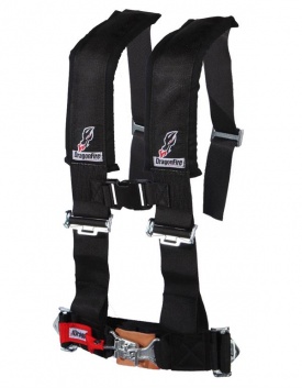

Можно брать и 4-ех точечные, главное чтобы они были не узкие (не меньше 3")и защелки как на фото. Ремни должны быть нормального производителя.Если финансами не ограничен -новые, если нет то можно бу., раллисты продают ремни у которых закончилась омолагация, а нам она ни к чему

[quote="ttoleg"]Можно брать и 4-ех точечные, главное чтобы они были не узкие (не меньше 3")и защелки как на фото. Ремни должны быть нормального производителя.
в чем фишка защелок? бывают какие-то другие?
PRO ARMOR нашел ремни в пиндосии - нормальные?

С этими защелками когда висишь вверх ногами, крутанул ее и ремни раскрылись.С другими, проблема.Про армор- не в курсе, фотку скинь.

Преимущества 4-5-ти точечных ремней типа "Звезда"- в том, что когда висишь головой вниз, они расстегиваются одним ударом ладони по замку. А очень большое неудобство-собрать это в кучу и застегнуть. А поскольку приходится часто прыгать туда-сюда этот процесс крайне утомителен.
Я себе взял 4-х точечные с двумя замками на груди и животе, доволен.

вот такие я и видел. Есть несколько фирм которые выпускают, но конструкция одинаковая.Hannibal писал(а):Преимущества 4-5-ти точечных ремней типа "Звезда"- в том, что когда висишь головой вниз, они расстегиваются одним ударом ладони по замку. А очень большое неудобство-собрать это в кучу и застегнуть. А поскольку приходится часто прыгать туда-сюда этот процесс крайне утомителен.
[ATTACH=CONFIG]712[/ATTACH]
нашел такие http://sxsheadquarters.com/pro-armor-5- ... e-harness/
По таким ремням есть вопрос - верхняя пластиковая застежка, чота совсем как на рюкзаках выглядит. В чем её смысл? Просто не дать ремням разъехаться?
