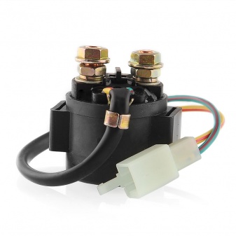

Подскажите как подключить лебедку через модовские реле стартера (соленоид) вместо оригинального,кто делал,есть схема ?

fastov08 писал(а):Подскажите как подключить лебедку через модовские реле стартера (соленоид) вместо оригинального,кто делал,есть схема ?
что такое "модовское реле" ?

Re: Кто разбирал лебедку
извиняюсь реле стартера скутера,мопеда
или что можно приспособить?
- New-Universal-2-Pins-Connection-Starter-Relay-ATC-Scooter-Moped-110cc-125cc.jpg (24.17 КБ) 5842 просмотра
Не думаю что таким кто то занимался. Реле ледедки имеет 4 силовых контакта, да и позволяет переключать минус на плюс, чтобы крутилась в обе стороны. Ток комутации не меньше 300 Ампер. Не вижу смысла в таком изобретении.
Смысл в том что родное стоит 60 $,а самодельное (нужно 4шт. таких) 2,5х4=10$ = смысл выходит стоит 50 $

fastov08 писал(а):Смысл в том что родное стоит 60 $,а самодельное (нужно 4шт. таких) 2,5х4=10$ = смысл выходит стоит 50 $
Возможно, но смысл еще в том что у многих горят моторы, трескаются барабаны и тд., а реле целое. У многих их несколько.
Пробуйте, отпишитесь.
