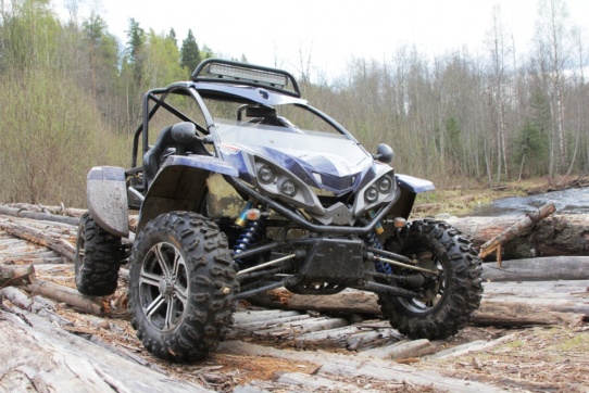

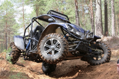

Итак, наша старшая модель LK800.
Двигатель: CF-188 с жидкостным охлаждением, двухцилиндровый, 4-тактный. Диаметр цилиндра 87.5 мм; ход поршня 82 мм. Сжатие 10.2:1
Номинальная мощность (скорость) кВт (г / мин): 14.9kw или 6000rpm. Максимальный крутящий момент (скорость) Nw (об / мин): 43Nm или 3100rpm
Рабочий объем двигателя: 795 куб см
Мощность: 55 л.с
Максимальная скорость: 110 км/ч
Старт: электрический
Размеры: 3085x1685x1490 мм
Дорожный просвет: 320 мм
Минимальный радиус поворота: 4 м
Колесная база: 2400 мм
Коробка передач: CVT (вариатор)
Объем бензобака: 30л
Расход топлива: 7 - 8 л./100км
Аккумулятор: 12V 35АН
Тормоза: передние, задние дисковые гидравлические
Масса сухая / полная: 530 кг / 580 кг
Привод: 4x4, блок дифференциала
Шины: передние - 27x 8-14/24x8-14
задние - 27x10-14/24x10-14
Колея: передние - 1454 мм
задние - 1387 мм
Цвет: желтый, оранжевый, красный, зеленый, черный, синий.
Мощность: 55 л.с
задние - 1387 мм

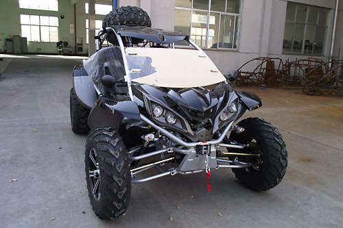

Ноль - это коробка с конструктором. Приходит как и любой СБС разобранный. При наличии квалифицированных рук и энного количества времени машину ставят на ноги. Вопрос только: цель? Я не хочу и не буду продавать коробки... Считаю - неправильно это. Клиент хочет сесть, завести и поехать. А самое главное - ездить. А вот тут вступает украинское - китайское... Коробка + 6 -7 самостоятельных человекочасов (и это после предпродажки) и можно ехать. Сколько - одному китайцу известно. И это китайский подход. Развивать тему будем не так. Наша (украинская) составляющая названия заключается вот в чём. Клиент не увидит да и не должен видеть:) как выглядит его коробка. (Потом ему предоставим фотоотчёт - за что он платит). После оплаты и через какое-то время он получит у себя во дворе газель с доставленной готовой машиной. А готовой это:
1. Проварка всех болтовых соединений - рама цельная (СБСники поймут).
2. Усиленные передние и задние рычаги.
3. Усиление рамы в районе крепления передних амортизаторов.
4. Усиление каркаса крестовиной за сиденьями.
5. Перетяжка всех болтовых соединений.
6. Замена н-го количества деталей на некитайские.
7. Видоизменённая приборная панель, понятно с перепайкой.
Ну и ещё кое-что... Вот как-то так. Украинизация знаете ли...
Вообщем полный список при заказе. Понятно в комплекте стекло лобовое, пятое колесо (запаска с диском), шар фаркопа, лебёдка. На всё это и указана цена.
А вот если вам потюнячить:3D Smilesddd (70): или у кого выиграть, то Олинзы, светлячок в голову, музычка, редуктор там другой :AllSmail (56):, усилитель руля... Во-от-с... Это конечно :AllSmail (14): Но, при всём уважении, голый Полярик ведь тоже не выйдет попрыгать... При разных деньгах хотим одинаковый всплеск адреналина, ну и результаты, конечно.
