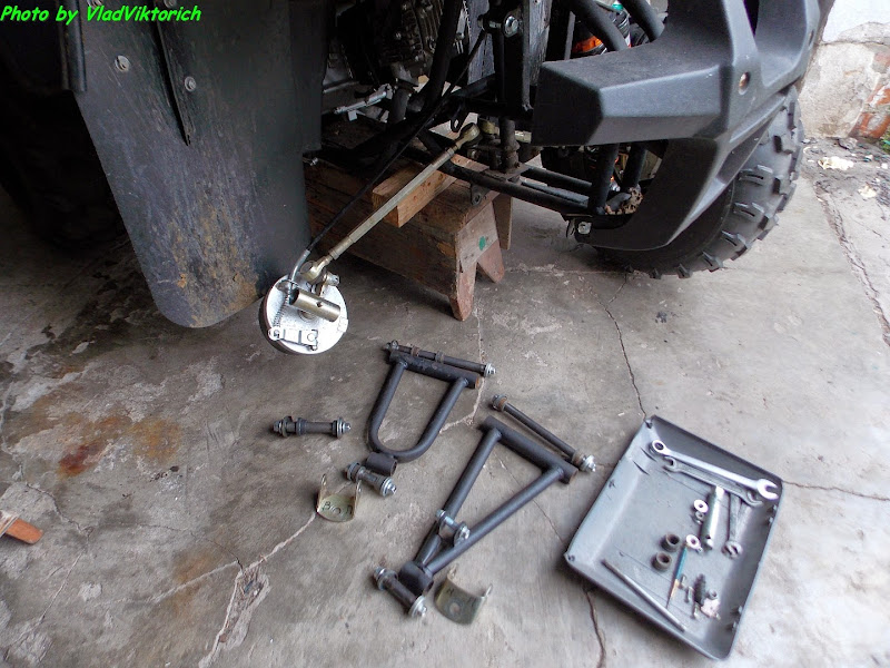

Три дня не катался.
Разобрал, а у токаря очередь.

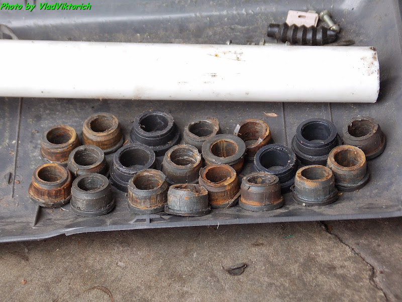

Задача выточить из фторопласта и полностью заменить разболтанные втулки рычагов передней подвески на новые.
Когда заказывал эту работу токарю, попросил точить втулки усиленные, то есть рабочая часть, или длинна втулок должна быть вдвое больше.
Сегодня перебрал передок, фотоотчётик с коментами.
Пробег почти 900 км.
Разбираю, длинный болты рычагов зажаты так, шо открутил с большим трудом.
При сборке нового квадрика эти болты и втулки смазать не получилось, просто не смог тогда открутить гайки, побоялся сорвать грани.
Фторопластовое новьё !
Старые втулки совсем слабые, материал что-то типа капрона, думаю это прессовка на термопласт-автомате, они мне напомнили прессование бутылочных пробок.
Старые и новые.
Некоторые втулки с браком и недопрессовкой.
Старый набор, покупал метровый прут фторопласта, осталось 32см. Ещё пригодится.
Новые поставил, где нужно смазал, теперь рычаги работают туго и плавно, после покатушек обязательно проверю, при необходимости подтяну.
И конечно сразу на природу, испытать то надо :D
Отметил для себя приятное и точное руление, после покатухи всё осталось тугим и плотно сбитым как у нового, чего собственно и добивался.

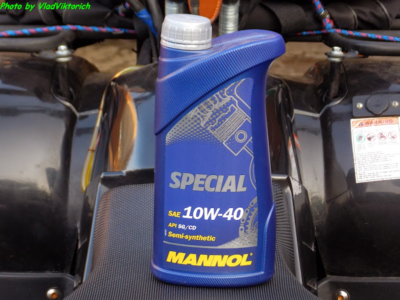

Пробег 1054км Заменил масло :) Теперь замена будет через 2000км.
Залил Mannol 10W40 полусинтетику.
Пробка в задней части мотора, для удобства соорудил что-то типа лейки.
Слитое масло MOL 10W40 не имело серебристых разводов, стружки и других металлических включений хотя на нём проходила обкатка мотора, может быть и рановато я его заменил.
