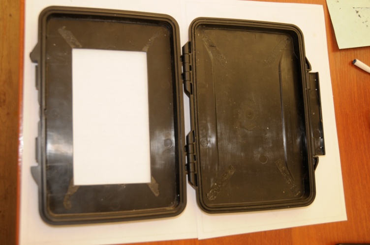

вот и начались первые движения напильником.. постараюсь рассказать все пошагово..

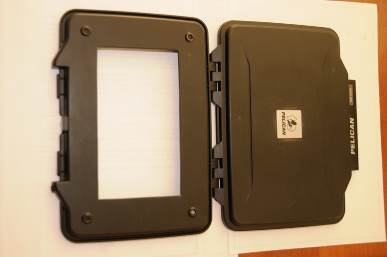

- для начала вырезал в кейсе дыру под размер экрана навигатора..

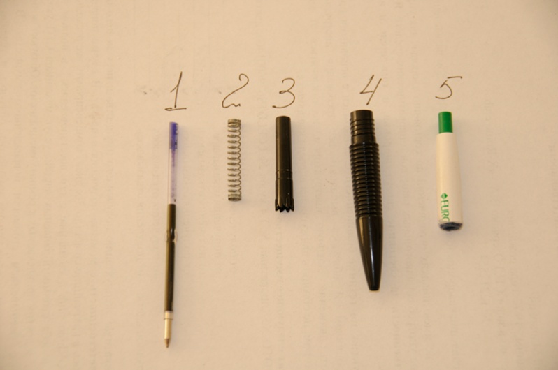

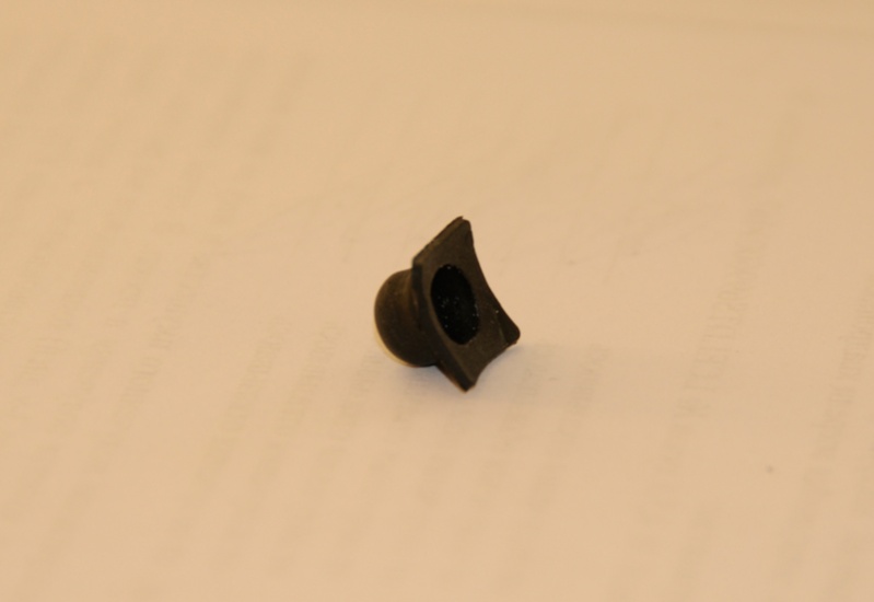

- из вот таких 4-х комплектующих получилась отличная подпружиненная кнопка..

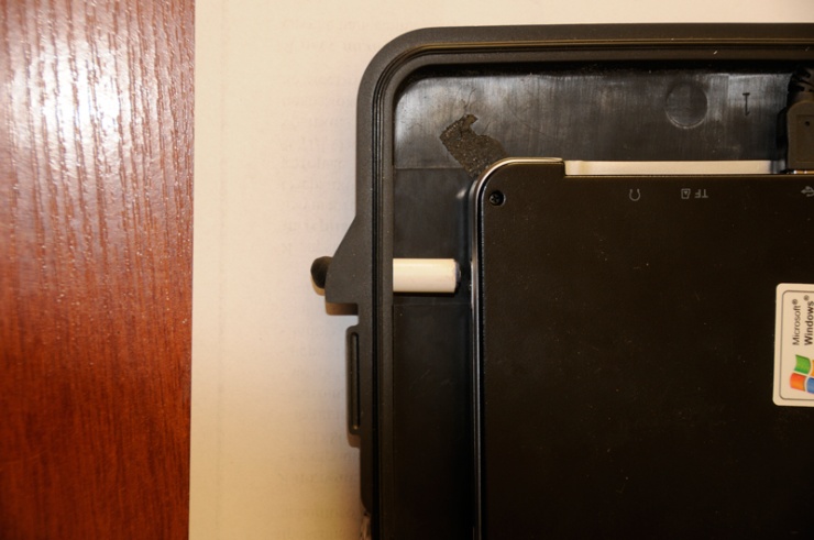

- в торце верхней части кейса просверлил отверстие диаметром чуть больше диаметра кнопки..

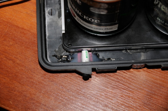

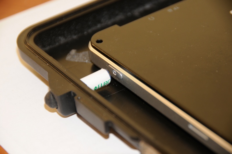

- на кнопку натянул маленький презервативчик и вставил сие в отверстие изнутри кейса..
эта конструкция должна расположиться в кейсе таким образом, чтобы при нажатии кнопки, стержень шариковой ручки, служащий в данном случае, как шток-толкатель, нажимал кнопку "вкл" на самом нафигаторе..

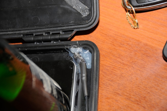

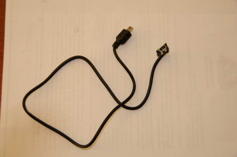

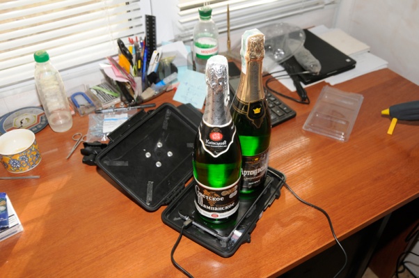

- starpom припаял проводочки от мини-USB папы к мини-USB маме..
но наверное шото малеха перепукал!.. зарядка есть, а скинуть на комп файлы неможливо.. комп не видит источник подключенный через это детище старшего квадроэлектрика:(.. Вовчик, если бы там было 380, то на твоей могилке была бы надпись - "он был хорошим человеком, но плохим электриком...":(:).. может кто-то знает куда нужно паять 4 проводочка на мини-USB маме?

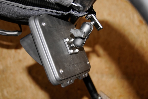

как видно по этой фотографии, создание бюджетного, уродопрочного, говно-влагозащищенного "Нammerhead" подходит в завершающую фазу..

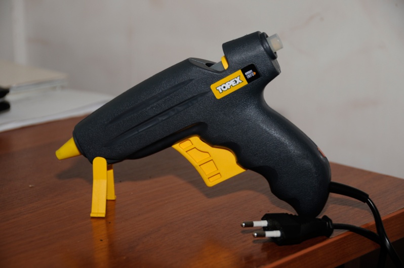

- при помощи вот такого пистолетика
наглухо прикрепил разъем мини-USB и кнопку "вкл/выкл" к внутренней части кейса..
- автогерметиком прикрепил нафигатор к кейсу..

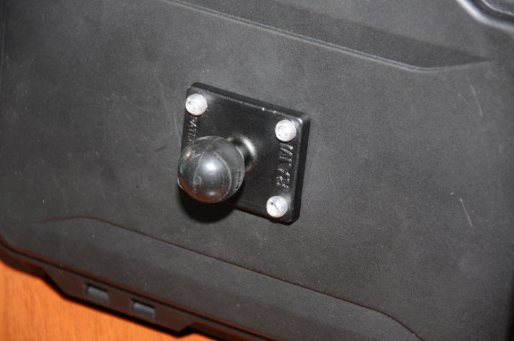

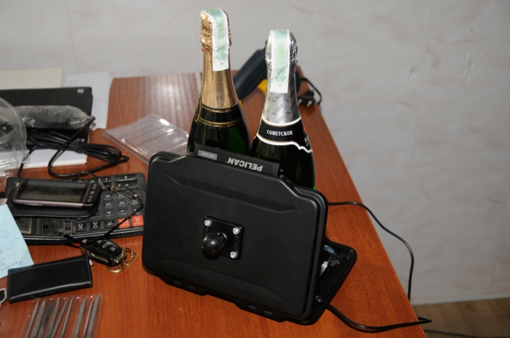

- заклепками припиндюрил крепление "RAM" к тыльной части кейса..
- тем же герметиком прикрепил к кейсу солнцезащитный козырек и оставил сохнуть до утра..
завтра утром изделие будет полностью готово к полевым испытаниям..

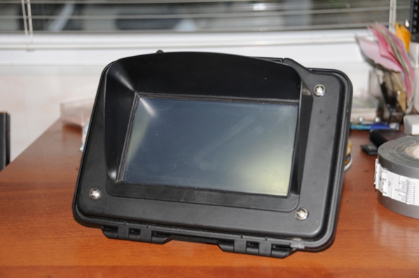

Наконец то ... Девайсс законченн... :AllSmail (31): Братцы помогите его прокачать?
Re: Самопальный, бюджетный, уродопрочный, говно-влагозащищенный "Нammerhead"
Starpom писал(а):Наконец то ... Девайсс законченн... :AllSmail (31): Братцы помогите его прокачать?

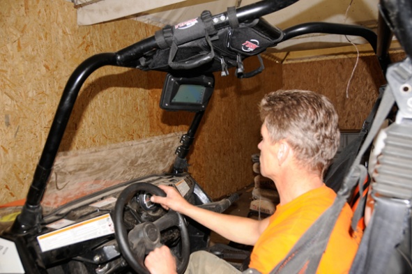

а вот и не закончен.. ты обещал еще винтики в черный цвет покрасить.. :3D Smilesddd (74): ну а в целом получилось, как и предполагалось вот так:
Бюджет примерно 150-170$..
Интересный получился навигатор,отпишись как в проявит себя в работе.Вместо зеркала закрепили его временно?
