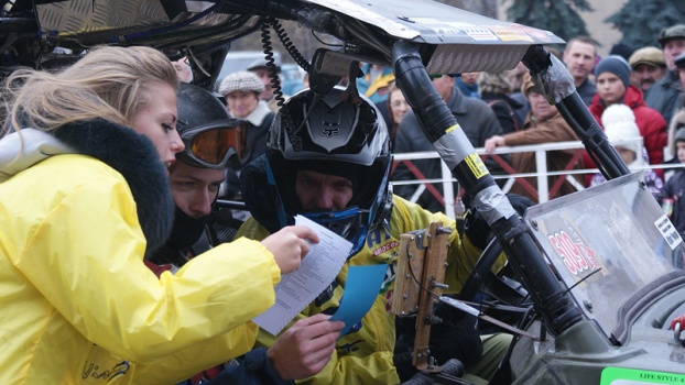

давече попала мне в глаз фотография со старта партизан трофи.. я когда увидел нафигатор одного из неоднократных победителей и призеров различных трофи
, у меня "ля" запало!!!..
вот оно гениальное решение!!!
.. а я тут кейсики, козырьки, пленочки
