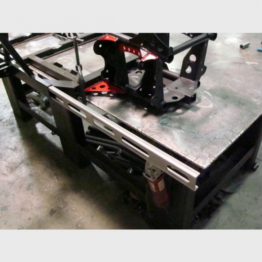

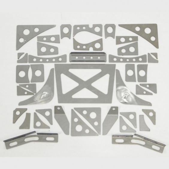

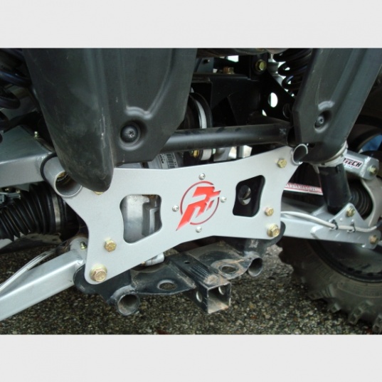

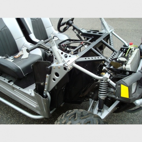

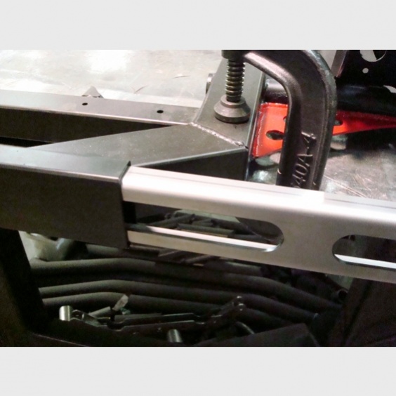

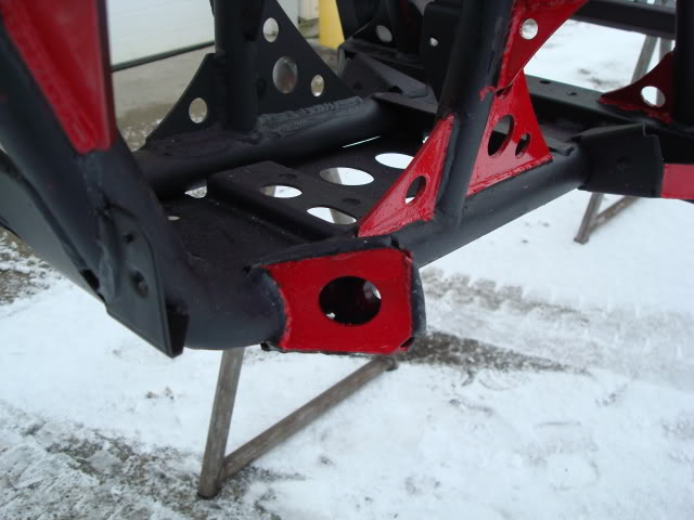

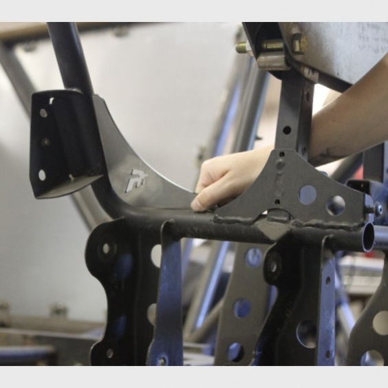

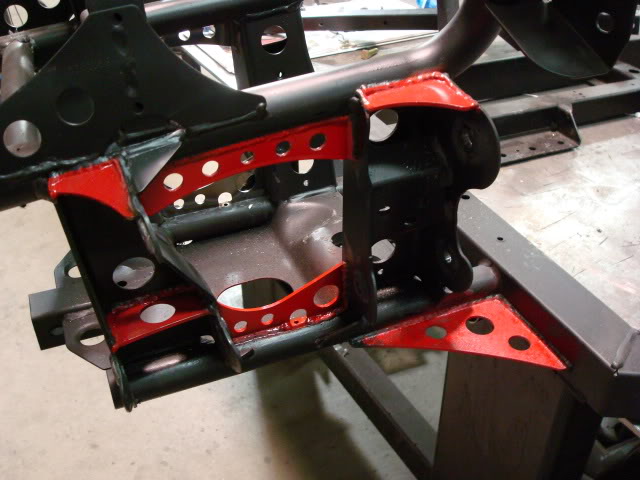

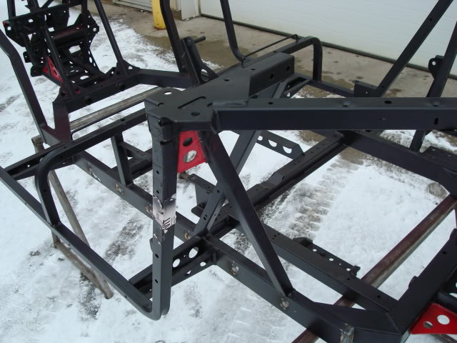

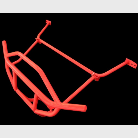

Начав изучать эту тему в интернете более комплексный подход я встретил все у той же Racer Tech. Они усиливают косынками места крепления рычагов, места сварки, изгибы рамы, внутрь квадратного профиля рамы забивают п-образный профиль.

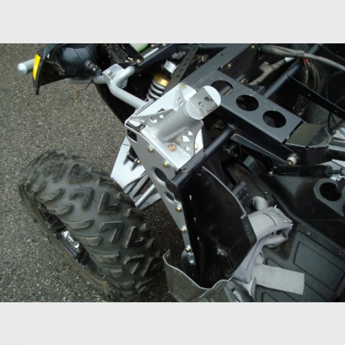

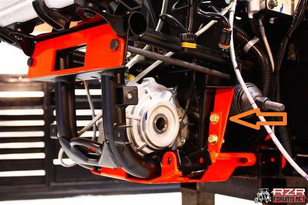

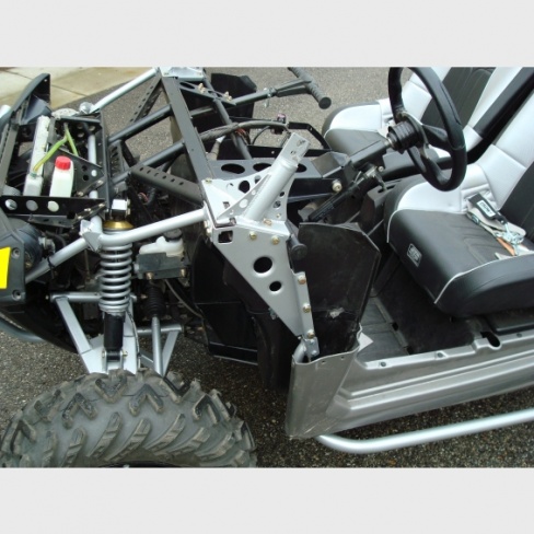

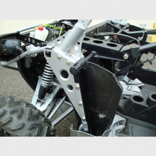

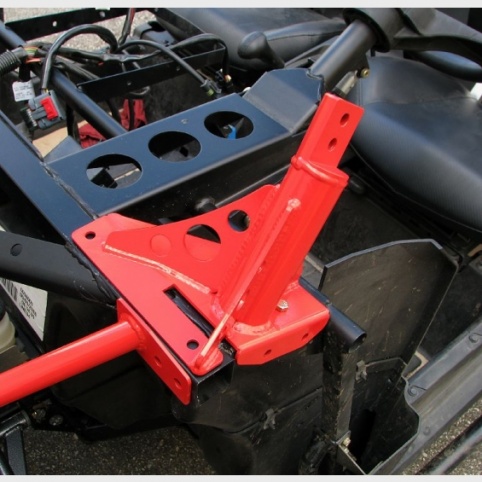

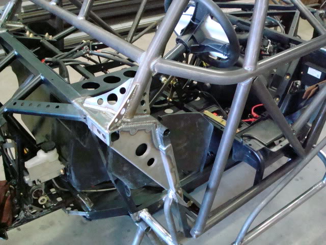

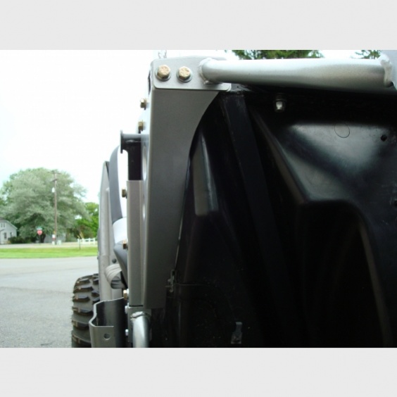

Нижнее переднее крепление каркаса к раме -самое слабое место у RZR, при перевороте через морду скорее всего оно сложится. Вот так его усиливают, кроме этого увязывают распорками с мордой.

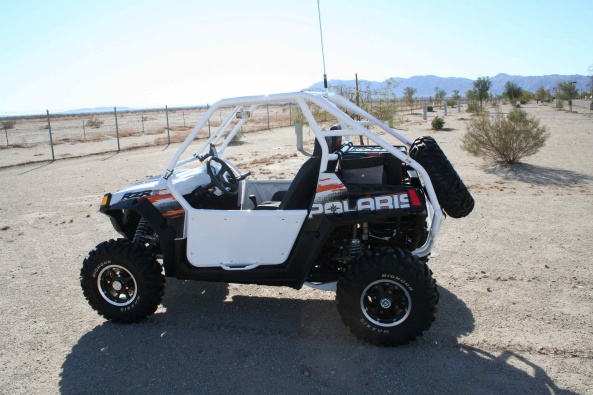

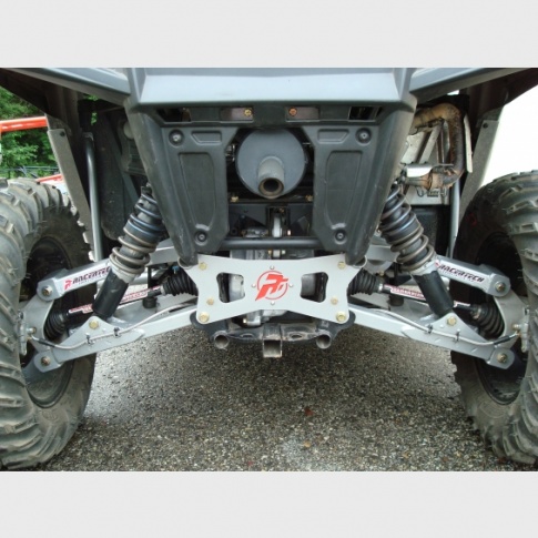

Задняя жесткость

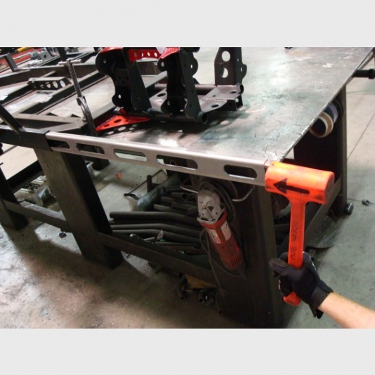

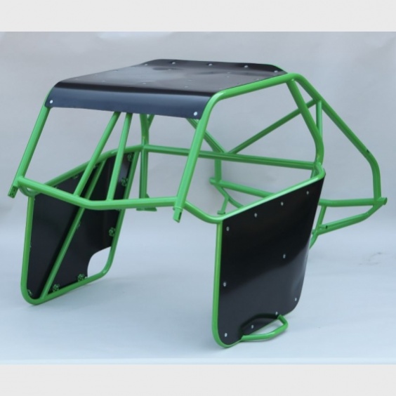

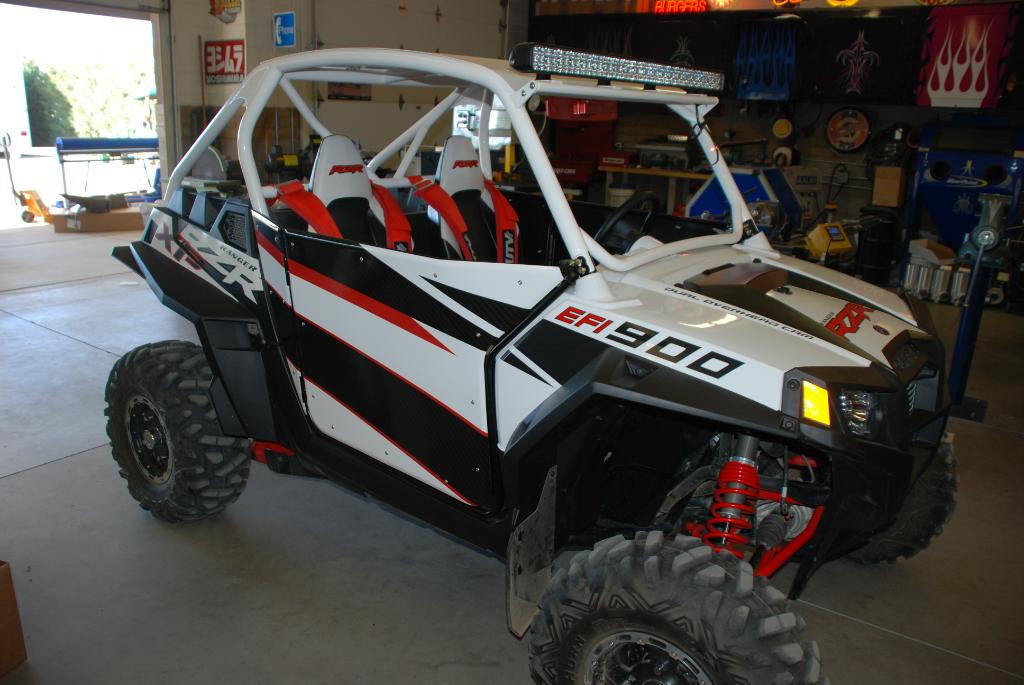

Они же делают каркасы

А вот еще нашел фотки

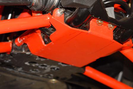

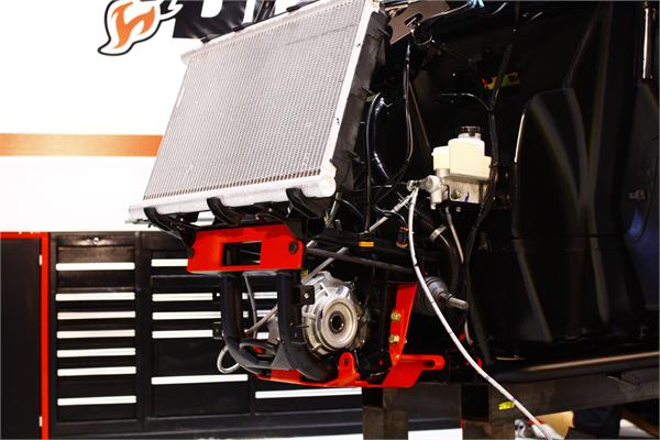

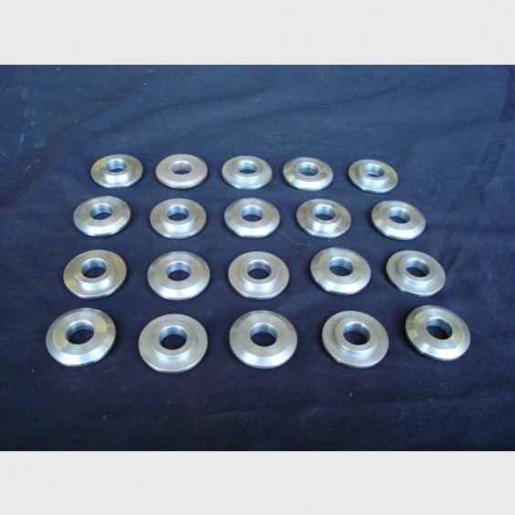

Усиление передка для RZR 900
Рассверливают отверстия уха, в который вставляется болт рычага и вваривают что- то вроде втулки из хорошей стали, которая толще, чем ухо.

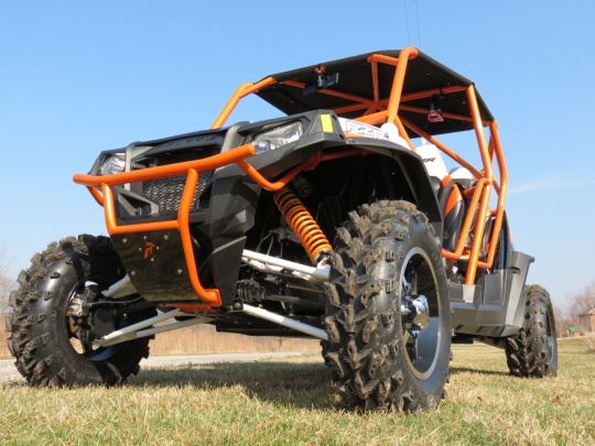

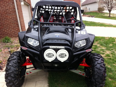

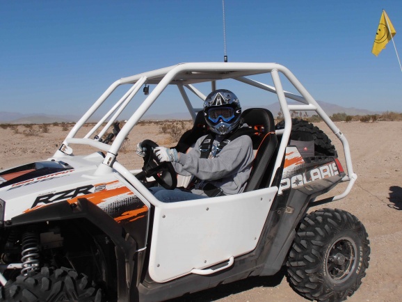

Еще каркас

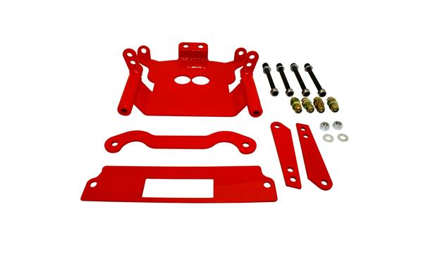

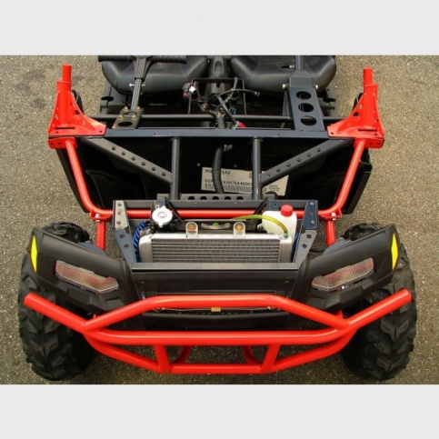

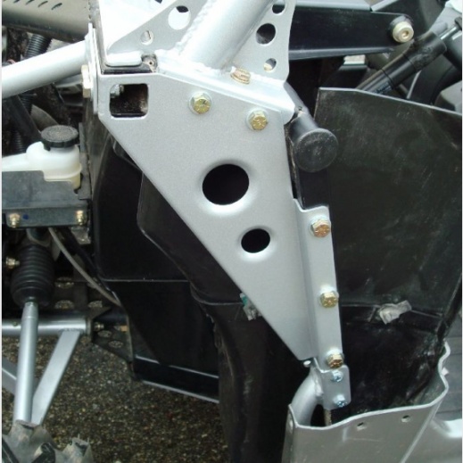

Усиление морды

Свой каркас я вижу примерно таким, только верхнюю люстру нужно спрятать внутрь.
