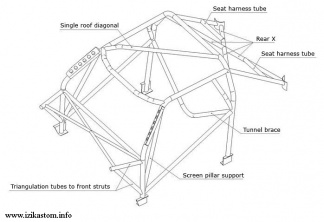

Для чего нужен каркас безопасности.
A-post gusset – вставка для соединения каркаса и передней стойки кузова
Данная вставка обеспечивает необходимую прочность при установке каркаса – вставка вваривается вдоль трубы каркаса и приваривается к передней стойке кузова – конструкция образует единое целое.
Dash bar – поперечная труба под панелью приборов
Увеличивает жёсткость и прочность каркаса при боковых ударах.
Door X bars – Х-образные усилители дверного проёма
Значительно увеличивает прочность и жёсткость дверного проёма при боковых ударах
Front cross – переднее перекрестие труб
Обеспечивает прочность в поперечном направлении силовой схемы
Hoop to A pillar tube – усилитель задней стойки и крыши
Предназначен для поддержки дуги на уровне крыши.
Hoop cross – Х-образная растяжка средней стойки
Обеспечивает прочность и жёсткость каркаса при опрокидывании на крышу.
Lower rear stay – растяжка от основания средней дуги до задней части кузова
Образует гипотенузу треугольника, обеспечивает большую жёсткость и прочность задней части кузова
Mid rear stay – растяжки от средней дуги до задней части кузова
Добавляет прочность задней части каркаса, обеспечивает защиту от боковых ударов.
Rear brace – задний
Обеспечивает большую прочность кузова и распределяет нагрузку от подвески на основания каркаса, может быть использован для крепления ремней безопасности.
Rear X – задняя Х-образная растяжка
Обеспечивает большую прочность задней части каркаса в отличие от диагональной растяжки. Обеспечивает распределение нагрузки от подвески на каркас безопасности (уменьшая нагрузку на кузов в целом). Увеличивает прочность.
Roof cross or roof 'V' – скрещенные или сваренные V-образно трубы у задней дуги
Увеличивает жёсткость каркаса и безопасность людей при опрокидывании на крышу.
Screen pillar support – поддержка трубы над лобовым стеклом
Важный элемент для салонов автомобилей последних лет с большим наклоном лобовых стёкол – обеспечивает поддержку в центре передней части крыши.
Seat harness tubes – труба для крепления ремней безопасности
Обеспечивает меньшую длину ремней безопасности и служит для них опорой. Задаёт оптимальные углы при натяжении ремней.
Single roof diagonal – диагональный усилитель крыши
Облегчённый вариант усилителя, обеспечивающий меньшую прочность и жёсткость каркаса.
Triangulation tubes in front – Треугольник из труб спереди каркаса
Обеспечивает распределение нагрузки от подвески на каркас безопасности (уменьшая нагрузку на кузов в целом). Обеспечивают защиту ног водителя и штурмана. Также обеспечивает защиту от боковых ударов и увеличивает нагрузку на дуги каркаса.
Tunnel brace – Кронштейн крепления каркаса с туннелем
Обеспечивает защиту от боковых ударов и поддержку основной дуги в случае переворота на крышу автомобиля. Уменьшает нагрузку на каркас распределяя её на кузов.
Rear brace – задний
