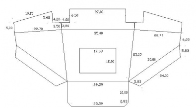

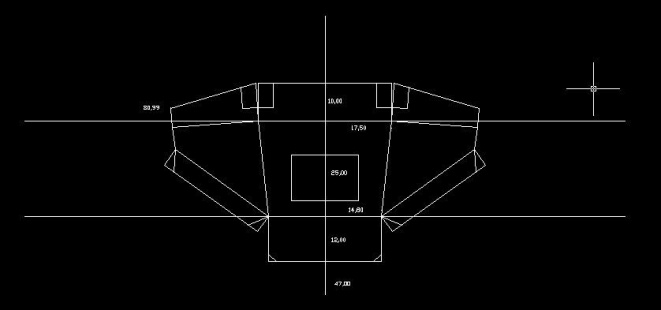

Рабочие чертежи для GAMAX-600.
Для Вашего коня размеры могут быть иные , но суть не в этом ...
Нужно хотеть и не боятся . На этот бампер у меня пошло алюминиевого листа размером 81 см х 50 см . Вначале сделал разметку с учётом загибов . потом болгаркой вырезал . Чтобы получить в месте изгиба чёткий "кант" - с тыльной стороны той-же болгаркой сделал канавки (надрезы, чисто условные) .
Схемы две . На чёрной показано наличие осей , от которых производились расчёты , а на белой - размеры сторон самого изделия .

Re: Бампер для "GAMAX-600" своими руками ...
юрий, работа зачетная!.. а молчат все потому, что ни у кого нет такого квадра..
мне интересно было бы посмотреть элементы крепления твоего бампера..

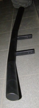

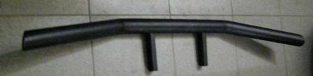

Также мною сделан на это-же квадр и задний бампер (Штатно там весь пластик открыт) . Для установки были использованы штатные места крепления (ничего не сверлилось и не варилось) .
В гараже валялся кусок трубы нержавейки длинной около 120-130 см. Он и был использован . Получилась лёгкая несложная защита . Резали и варили по месту , так-что схемы с размерами нет. все отверстия были заварены (в том числе и труба с торцов) .
Готовое изделие было прошкурено наждачкой , загрунтовано грунтовкой для цветных металов и покрашено балончиком черной матовой краской (точно-так , как и передний бампер)
Молодец, задний аккуратный получился. :463:
Имхо, передний немного громоздкий.... Но тоже ничего...
Респект. Не имея опыта сделать так своими руками :463: Проварено аккуратно. Спасибо за подробные фото. Кому-то обязательно пригодится.
