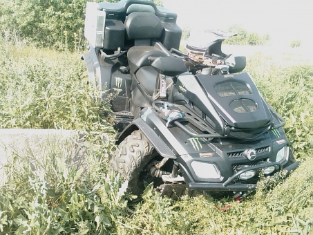

Пень в траве - ступичный подшипник нах (половина шариков лопнуло пополам), руки целы. Вот только от такого нежданчика чуть не обгадился. Демпфер рулит!
Re: Рулевой демпфер.
...такая же фигня...бетонный блок в траве,поворотный кулак лопнул,шаровую вырвало, руки целые-демпфер рулит!!
