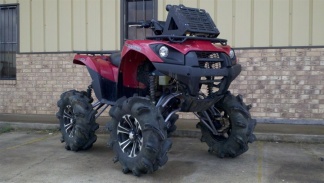

П.С. Хочу себе такие рычаги
- lift-K-7-9.jpg (27.35 КБ) 8266 просмотров
