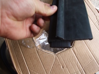

Всем привет. Может будет кому полезно, правда эта тема в интернете описана более чем...
Давно болел мыслю расширить арки в своем китайце. Много расширителей продается, но все практически в России. На нашем рынке выбора почти нет. На рынке Перова (по моему место 610) есть расширитель с крепежами и выносом 5 см производства Тайвань, длина 6 метров стоимостью 1400 грн. Себе брал в интернет магазине из Винницы. Стоимость расширителя 740 грн - 6 метров + пластиковая вставка 6м-100 грн и того с доставкой в Киев НП = 880 грн.
2015-02-01 12.14.17.jpg (29.84 КБ) 21549 просмотров
Еще докупил 2 брызговика Спарко (широкие) (80грн*2шт - рынок Перова) + болты и гайки. Цена тюнинга получилась около 1100 грн.
Вот такой вот апгрейд. Думаю на выходных проехаться по грязи и посмотреть, что будет происходить с подножками пассажира и арками задних колес, которые постоянно в грязи.
Из 6м. ленты я использовал чуть меньше 3м, так что хватит еще на 1 cf moto.
Для эстетики крепежные болты покрасил в черный цвет. Есть еще моменты по креплению на задних арках, но это уже дело фантазии каждого...

Нормально получилось. Спарко не ставь-оторвешь приезде на первый пенек.
Re: Расширитель арок универсальный на cf moto 500-2A
Согласен, будь внимателен при переезде бревен, особенно задним ходом.

Спасибо за совет.
Подниму брызговик выше, тем самым сохраню ширину вылета расширителя и сделаю в уровень с подножкой.

Открыл я материал для расширителей, почти идеальный. Лента бордюрная называется (не путать с такой цветной в рулончике). Черная, сделана из полиэтилена, 70 % возвращает форму, поломать невозможно, есть бортик на ленте. При нагревании строительным пистолетом можно задавать форму в пределах разумного. Ширины хватит с головой. Что то около 400 грн. хватит на 3-4 квадроцикла. Брал в Эпицентре

investor9777 писал(а):Открыл я материал для расширителей, почти идеальный. Лента бордюрная называется (не путать с такой цветной в рулончике). Черная, сделана из полиэтилена, 70 % возвращает форму, поломать невозможно, есть бортик на ленте. При нагревании строительным пистолетом можно задавать форму в пределах разумного. Ширины хватит с головой. Что то около 400 грн. хватит на 3-4 квадроцикла. Брал в Эпицентре
Наверно вот такая http://simferopol.all.biz/lenta-bordyur ... c8sCEChM5Q
Но она не совсем эстетический вид имеет (((

m0nStRiK писал(а):Наверно вот такая http://simferopol.all.biz/lenta-bordyur ... c8sCEChM5Q
Это как раз та с которой не нужно путать https://yadi.sk/d/X-pGBQK1hVpg7
Брызговики либо Спарко либо пластины(перегородки) между банками больших аккумуляторов.( где взять не знаю, мне товарищ дал)

investor9777 писал(а):Это как раз та с которой не нужно путать https://yadi.sk/d/X-pGBQK1hVpg7
Я вот у этого парня заказал http://www.krym4x4.com/forum/viewtopic.php?f=82&t=59454
У него специальная для квадриков есть. 850 грн 6 метров, 6 см.
