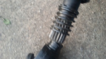

Всем привет! Стал счастливым обладателем квадрика hison 800. Столкнулся с такой проблемой- на заднем кардане по обе стороны кардан чик и на шлицах, и они имеют хороший люфт. Вопрос- можно ли эти места заварить? p.s. кардан я вытащил только после того как открутил задний редуктор. Спасибо

На фото передняя часть кардана
- IMG-1431711599178-V.jpg (25.37 КБ) 13413 просмотров

Тоже снимал карданы, не мог попасть к масленкам крестовин.
Карданный вал и должен двигаться по шлицам вперед назад, для того что бы он это делал упруго на нем установлены пружины.
Если он шатается по сторонам то это или убитые крестовины или в них вымыло смазку, для начала прошприцуйте крестовины

Я всё снял, крестовины целы, проблемы в шлицах- люфт!

Странно, шлицы не убиваемые.
Пыльники целы?
Смазка на шлицах была?
Шлица одинаковые по всей длине? Выработка на шлицах есть?
Пыльники целы?
