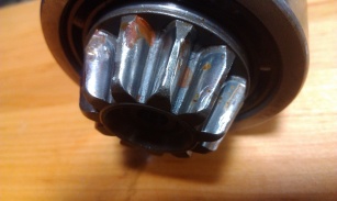

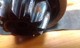

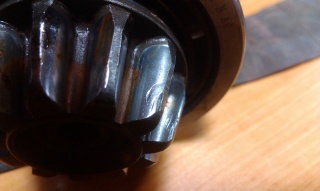

Дело в следующем... Покатались на природе где-то с ветерком, гдето без, но (!) по приезду в лагерь все было хорошо. На следующий день, завозя на лафет услышал грохот с переди. Вот фотки. Подшипнику тоже кирдык, но он не перегретый, не синий и целый.
Решил брать новый, но есть и б/у (в Канаде, пишут пробег малый, 13-й год снят с RZR 570) он дешевле на 300 енотов. Какие мысли?

Rolik писал(а):Дело в следующем... Покатались на природе где-то с ветерком, гдето без, но (!) по приезду в лагерь все было хорошо. На следующий день, завозя на лафет услышал грохот с переди. Вот фотки. Подшипнику тоже кирдык, но он не перегретый, не синий и целый.
Решил брать новый, но есть и б/у (в Канаде, пишут пробег малый, 13-й год снят с RZR 570) он дешевле на 300 енотов. Какие мысли?[ATTACH=CONFIG]1734[/ATTACH][ATTACH=CONFIG]1744[/ATTACH][ATTACH=CONFIG]1741[/ATTACH][ATTACH=CONFIG]1738[/ATTACH][ATTACH=CONFIG]1735[/ATTACH][ATTACH=CONFIG]1732[/ATTACH][ATTACH=CONFIG]1742[/ATTACH][ATTACH=CONFIG]1739[/ATTACH][ATTACH=CONFIG]1736[/ATTACH][ATTACH=CONFIG]1733[/ATTACH][ATTACH=CONFIG]1743[/ATTACH][ATTACH=CONFIG]1740[/ATTACH][ATTACH=CONFIG]1737[/ATTACH]
А где гарантия, назад потом не вернешь и какие там передаточные числа, а то при включенном передке на твердом покрытии порвет опять.
Я думаю подшипник откололся( на зубьях ржавчинка, значит и в подшипнике есть) и пока масло горячее было, жидкое в картере моста внизу лежал кусок. Ночью остыло все и утром с густым маслицем на зубья накинуло , вот и порвало корпус.

аак писал(а):А где гарантия, назад потом не вернешь и какие там передаточные числа, а то при включенном передке на твердом покрытии порвет опять.
За числа переживать не стоит, есть каталожный номер. На зубьях ржавчина выступила после поломки. Подшипник без ржавчины- короче странно...
ttoleg писал(а):Если разница в триста баксов-бери новый, бу -лотерея.
Согласен... бум заказывать! Жалко на месяц припарковываться :s6403:

Rolik писал(а):За числа переживать не стоит, есть каталожный номер. На зубьях ржавчина выступила после поломки. Подшипник без ржавчины- короче странно...
Ну только на зубьях под клинить чем то могло, может сам зуб скололо раньше. Если финансы позволяют то новое есть новое.
Re: Передний редуктор кирдык :(
Андрей Привет! В рзр-ках, есть один интересный нюанс, при вкл. и выкл. передка в движении. Если ты включил привод на скорости выше 15км\ч, он не включится. Но как только скорость снизится ниже 15ти электро магнит его включает, в этот момент газ нужно бросить. И все наоборот при выключении. Вот и получается, автомат работает от показания скорости, а акселератор он не видит, если есть нагрузка и он вкл. или выкл, компенсируются все зазоры в шлицевых и происходит удар, соответственно слабое место ломается.(моё мнение)...
