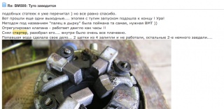

Еще раз внимательно прочитал все посты , ты менял маховик и обгонную муфту ,
тогда зачем "мастера" лазили в бендекс (втягивающее реле), что он там потерял ?
Не знаю как в квадрах , автомобильные втягивающие как правило в большинстве случаев не разборные а только под замену. Твой квадр 2008 года , к этому пробегу в стартере на что обратить внимание , это только щетки и люфт якоря (графитовые втулки).

Да , действительно , втягивающего нет , двойной бендекс вижу ...
Попробую разобраться , жалко раньше не залез в схемы , только время потерял ...

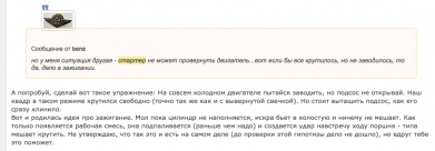

Да , еще , мне в первую очередь дай ответ -
как вращается двигатель от руки или стартера ( с выкрученной свечкой) , что бы мы могли определиться , проблема в стартере или в новых деталях ?

Я тебе где то раньше писал - проверь минусовой провод , может когда ремонтировали , сняли провод и забыли назад прикрутить ( двигатель стоит на рез. подушках и может быть плохой контакт с массой и от этого стартер тоже будет слабо вращаться .
