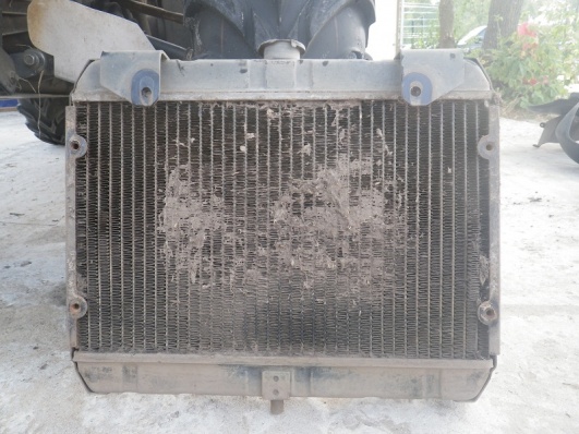

Практика! После 5 тыс. пробега начали греться квадры. Результат на фото.

Starpom писал(а):Практика! После 5 тыс. пробега начали греться квадры. Результат на фото.

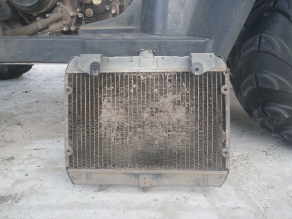

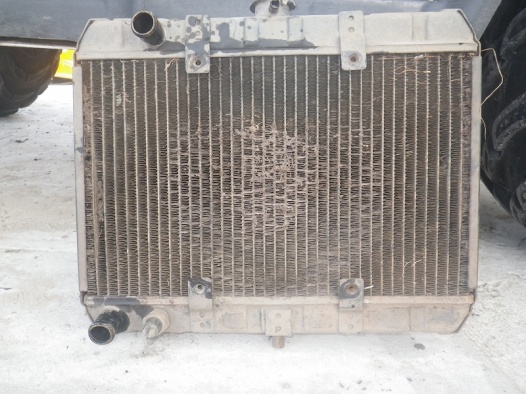

Еще практика - одна осенняя покатуха (cfmoto 5002A). Вымыть керхером практически невозможно - семена плотно влезают в соты.
Для защиты от такого явления очень эфективно помогает установка перед радиатором ненатянутой капроновой сетки! - даже если забивается мокрой грязью - за счет того что сетка постоянно гуляет все какашули обсыпаются и не лезут в радиатор.
