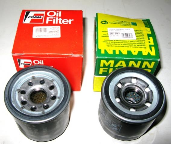

На CFMOTO X5 подходит масляный фильтр от Daewoo Matiz

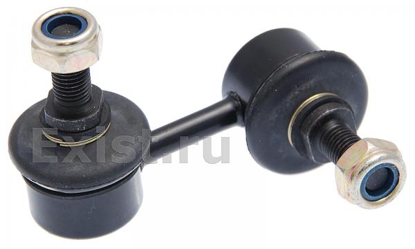

Хундай акцент передние стойки стабилизатора прав+ лев, встают как родные Hyundai/Kia 54830-17010, 54830-17020.

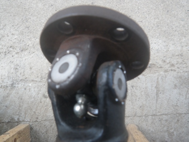

Х5 пробег 5100км.захрустел передний кардан. Вскрытие показало: крестовины заржавели (китайцы установили их без масленок). И еще одно чудо китайских инженеров- это размеры крестовин 25х64 можно найти без проблем даже с масленкой(на карданах их 3шт.),а размер крестовины которая ближе к заднему редуктору 22х50 найти практически невозможно. Пришлось впихивать невпихуемое. Нашли 22х54 и поставили, но без стопорных колец, но с масленкой. Думаю будет ходить не хуже китайской.
Kalashnik писал(а):Пришлось впихивать невпихуемое. Нашли 22х54 и поставили, но без стопорных колец, но с масленкой. Думаю будет ходить не хуже китайской.
Дополню. Вместо наружных стопорных колец подбираются шайбы (или их изготавливает токарь) и "прихватываются" сваркой, чтоб чашки не разъезжались.
Ironman писал(а):Дополню. Вместо наружных стопорных колец подбираются шайбы (или их изготавливает токарь) и "прихватываются" сваркой, чтоб чашки не разъезжались.
Уточняю выше изложенное. Крестовины то есть, их чашки, также завальцовывают.
В данном случае, чашка была закернена в восьми точках. Фото будет чуть позже, если интересно?

Starpom писал(а):Уточняю выше изложенное. Крестовины то есть, их чашки, также завальцовывают.
фотки дафффаааай!!! вариант хорош своей бютжетностью и простотой исполнения.. интересно, как долго продержится чашка на кернении? будем внимательно следить за веткой.. время отсчета работы закерненных чашек пошло..
Re: Подбор неоригинальных взаимозаменяемых деталей

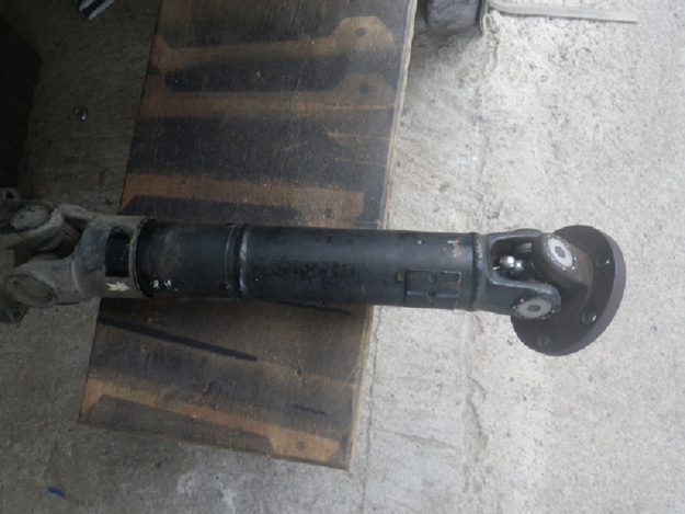

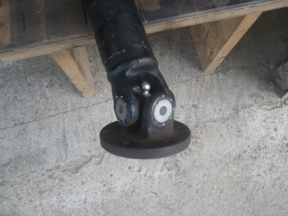

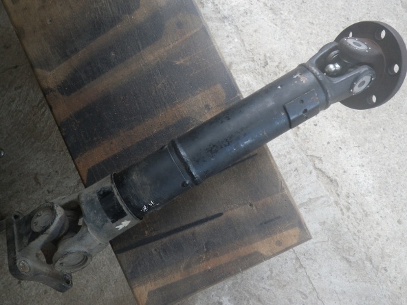

Вот так выглядит эта кардания! Уверен проходит дольше.
по фоткам вижу, рано мы радовались, что тавотницы есть на крестовине.. добраться к ним для шприцовки походу не легко.. опять придется наконечник шприца переделывать..
