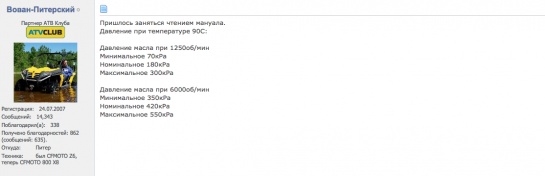

Как по мне Вадим , к уже поменянному, КОПИ еще бабки на картер , тем более как сказал starpom - что-то то ли стучит , то ли шуршит ...
Колхозить упорные подшипники , считаю Андрюха погорячился .
Да уж и подшипники всякие купи новые (скока там тот китай стоит) , а то будешь потом опять ломать голову - колоть двигло или нет , меняй уже все скопом , скоко там уже старого осталось ... :87:

маслонасос живой, рабочий... - все в пределах сервисного лимита
а вот ниже она - картерина...
я же говорю - меня половинка в другом месте беспокоит...
[SIGPIC][/SIGPIC] Изображение

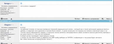

Ну а как же половинка картера движка , которая является корпусом масло-насоса ? На фотке явно видны задиры корпуса .
Re: Анализ последствий одного утопления Х8 (промежуточный)
stass писал(а):Как по мне Вадим , к уже поменянному, КОПИ еще бабки на картер , тем более как сказал starpom - что-то то ли стучит , то ли шуршит ...
Вложение Снимок экрана 2014-01-30 в 22.49.57.jpg больше недоступно
http://forum.atvclub.ru/showthread.php? ... ELP/page12
Дальше и читать уже страшно .... :228:
Снимок экрана 2014-01-30 в 22.49.57.jpg (21.27 КБ) 7487 просмотров

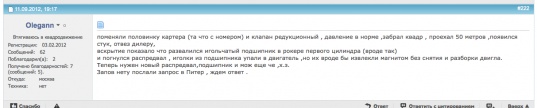

FRIEND писал(а):На холодном до 5 кг на горячем меньше одного 0.6-0.8 кг
Вложение Снимок экрана 2014-01-31 в 00.05.53.jpg больше недоступно
Снимок экрана 2014-01-31 в 00.05.53.jpg (21.17 КБ) 7488 просмотров

МАслонасос с такими задирами на корпусе нормально работать не будет.
