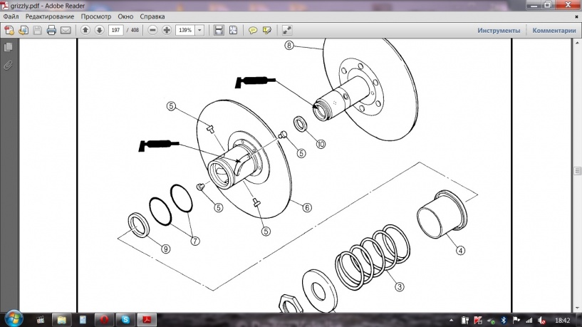

Привет Андрюха! На ауте смазывается только внутренняя часть обгонной муфты.Смазываю высокотемпературной смазкой типа Литол.На гризлике та же история, некоторые смазывают еще и грузики, но я считаю что этого не нужно делать.В сервис мануале тоже нет рекомендаций по смазке грузиков.

Олег привет! Вот как раз в мануале и прописано 90г смазки ямаха я смотрел есть такое дело. Вот только куда ее мазать тут и возникают неопределенности. Да блины обезжирить 100% но еще их и полернуть почти нулевой наждачкой не помешает. Ну в общем я решил вскрыть варик,а там будет видно если у официалов эта смазка есть то смажу 90г не критично. Да вот присматриваю себе электрогайковерт чтоб варик открутить да и в хозяйстве думаю пригодится вопрос может у кого есть выход на эл. инструмент с вменяемой ценой?

В мануале рекомендовано смазывать только внутренние детали муфты.Боюсь что элетро-гайковерт не открутит вариатор, вневмо нужен.Если надумаешь все таки брать елетрический у меня есть варианты по Бошу, с вменяемыми ценами.
