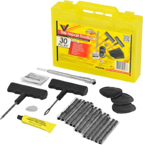

Ниже по ссылке можно почитать и посмотреть, как на квадриках заделывают дырки от гвоздей и прочие проколы. С небольшими порезами и тем более с простыми проколами такие "червяки" справляются легко.
Для квадро-колес латки с шиномонтажа не подходят. Давление низкое, колеса постоянно деформируются, латки отлетают.
https://www.rockymountainatvmc.com/rm-r ... ple-steps/
Такой наборчик можно купить на авторынках, в джиперских и квадриковских магазинчиках.
Или, например, поучаствовать в Тетерев-трофи, где за первое место у нас все получили вот такие очень удобные наборы:
PS. цена вопроса если заказывать на Амазоне - до 15$
